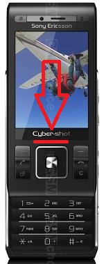

Problem wygląda tak: czasem nie działa mi lewy klawisz kontekstowy a klawisz d-pada w górę działa jakby się go wcisnęło 2 razy. jedyne co pomagało to w czasie naciśnięcia klawisza przycisnąć lekko przestrzeń tuż pod napisem Cyber-shot - pod ekranem
[załącznik]
, więc zdjąłem przedni panel i podłożyłem tam kawałek papieru ale widocznie już się zgniótł i problem powraca.

#2 OFFLINE   osa355
Posted 02 November 2015 - 20:15
Witam:)
1.
Czy to wina taśmy? to miejsce które trzeba przycisnąć to załamanie taśmy.
Tak to wina taśmy.

Założyłem wczoraj tą taśmę i na razie działa tylko klawisze nad ekranem zrobiły się jak dotykowe ale może muszę coś podłożyć. Odklejałem z użyciem suszarki a kleiłem to kropelką dozowaną wykałaczką,
Od ciągłego podkładania czegoś pod obudowę i rozkręcania w końcu pękła na samym dole na środku także jakby ktoś miał podobny problem to niech od razu kupuje części zamiast leczyć na siłę.
Jak na taśmę za 2 zł + wysyłka to i tak dobry efekt.
