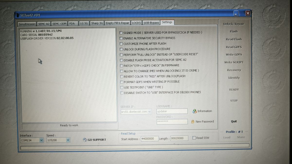

Posted 06 January 2026 - 12:32
Proszę
#12 OFFLINE   jack79
  • 1,131 posts
    • Time Online: 86d 5h 23m
Posted 06 January 2026 - 12:44
Ok, a jeszcze pokaż co masz w ostatniej zakładce "settings"

#13 OFFLINE   Marcinva
Marcinva
  • 12 posts
    • Time Online: 6h 27m
  • Operator: Orange
Posted 06 January 2026 - 14:50
@jack79
#14 OFFLINE   jack79
  • 1,131 posts
Posted 06 January 2026 - 16:21
Co dokładnie zaznaczasz przy próbie zdjęcia simlocka przez com w tej sekcji?
#15 OFFLINE   Marcinva
Marcinva
  • 12 posts
  • Operator: Orange
Posted 06 January 2026 - 16:35
Próbowałem opcje 1-2, 1-2-3, 1-2-3-5, 1-3-5 ogólnie to kombinowałem na różne sposoby :D oczywiscie po usb bo po com mi nic nie działa.
Nawet drugiego boxa pożyczyłem i na nim jest to samo a przed chwilą postawiłem na nowym dysku nowy system XP i sterowniki wgrałem zgodnie z tym pdf co podesłałeś i nadal to samo - COMa nie czyta tylko po USB
